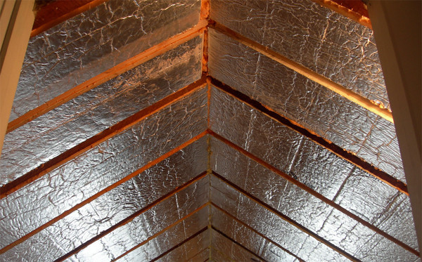

Монтаж пенофола только тогда будет эффективным если помещение отапливается, если нет то пенофол в принципе не нужен. Отвечая конкретно по Вашему вопросу сказать можно следующее: первое и самое пожалуй важное это стыковка пенофола. Многие совершают ошибку делают нахлест пенофола, этого делать нельзя, этот материал стыкуется стык в стык и никак иначе. Сам стык проклеивается специальной фольгированной лентой
Когда каркас сооружен надо установить утеплитель и закрыть его мембраной на которую установиться пенофол. Прибивается он степлером к обрешетке, далее стыки проклеиваются скотчем и набивается еще одна обрешетка со стороной 2 см. между пенофолом и гипсокартоном должен быть зазор в 2 см. и затем монтируется гипсокартон. Вот такая последовательность пенофола.

Информации нет, отвечаю в общем:
Пенофол крепится к каркасу скобами, далее сооружается дополнительная обрешётка под финишный отделочный материал.
Не забывайте об воздушном зазоре, зазор не менее 15-и мм.
Пенофол крепится встык, стуки проклеиваются фольгированным скотчем.
Если стоит задача утеплить одно помещение из двух разделённых, то начинайте, с монтажа гипсокартона в неотапливаемом помещении.
Пенофол фольгой к отапливаемому помещению.
