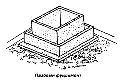

Что бы брёвна закрепить вертикально, надо обустраивать пазовый фундамент,
нижняя часть бревна вставляется в тот самый паз.
Это технически сложный и материально затратный фундамент.
При "классическом" варианте (брёвна горизонтально) в случае с проблемой нижнего венца (брёвна сгнили через десятилетия) можно заменить только нижний ряд брёвен, при вертикальном варианте в негодность приходит всё строение и замена нижнего венца не возможна, его просто нет.
