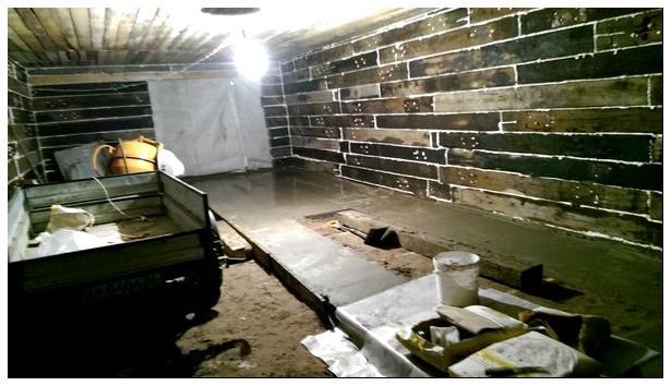

Стены, узнайте какой самый не дорогой строительный материал для возведения стен в Вашей местности, строят гаражи из чего угодно, вот фотография,
гараж из б/у шпал вид изнутри, б/у шпалы стоят "копейки".
