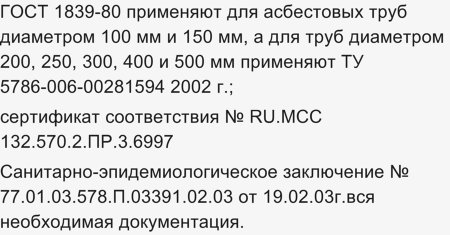

Асбестоцементные трубы можно использовать для дымохода при условии, что температура выходящих газов не превышает 3000 градусов по цельсию. Это подтверждается требованиями СНИЛ 41.01.2003. Для труб применяемых для дымоходов в настоящее время есть и Гост и вся необходимая документация.

а вот ссылку я давать не буду, а вот и вы мне на слово не верите.  —  11 лет назад

Температура возгорания спички 400 градусов, я привел конкретные документы в них конкретные цифры , если сомневаетесь посмотрите этот СНИЛС.  —  11 лет назад
