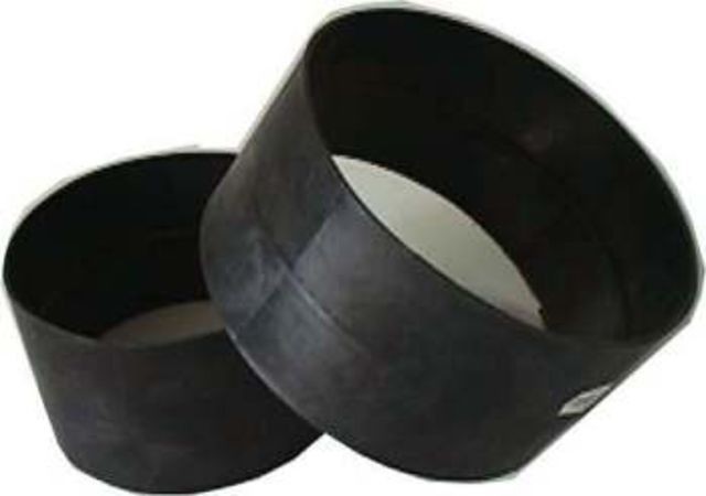

Можете попробовать (если диаметр асбестоцементной трубы позволит) отрезать от канализации ПВХ сотки, кусок трубы, разогреть его и натянуть на трубы, соединив их, конечно герметичность будет под вопросом, нужны муфты.

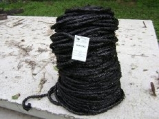

Если это раструбные асбестоцементные трубы, то муфты там не нужны, вставляем один конец (ровный) трубы в раструб и уплотняем соединение каболкой,
по типу чеканки чугунных канализационных труб, шнур плотно вбивается в соединение, на финише узел заделывается цементно-песчаным раствором.

  • пластиковые муфты, которые перед монтажом нагреваются и быстро монтируются- используется эффект усадки пластмассы после нагревания;

Если его нет, то производится чеканка соединения уплотнителем (например, промасленный пеньковый шнур) и заливка цементом.

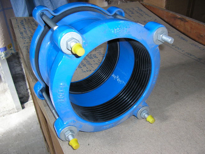

Для стыковки асбестовых труб можно использовать чугунные Жибо/Жабо. Это изделия из серого чугуна, позволяющие создать разъемное соединение. Они состоят из двух фланцев с втулкой и двух резиновых уплотнительных колец.
На каждую трубу устанавливаются по муфте, в пазы муфт вставляют резиновые прокладки. Между муфтами размещают втулку. При помощи стяжных болтов притягивают одну муфту к другой, сжимают резину и герметизируют стык.
Особенность этого метода – допускается отклонение осей до 5 градусов, не требуется качественная обработка стыковочных поверхностей.
