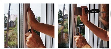

Желательно покажите видео или хотя бы на фото, рисунке!
Для того, чтобы снять штапики, не повредив их или раму, можно воспользоваться жестким шпателем или ножом, а лучше обоими инструментами сразу. Демонтаж начинают с длинных штапиков. Инструменты осторожно просовываете в щель между рамой и штапиком (приблизительно по средине) и отжимаете его. Таким способом снимаете все штапики.
