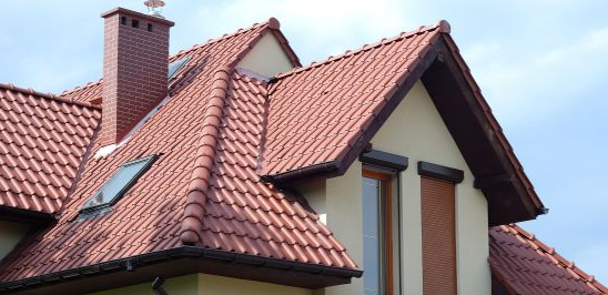

Черепица-керамическая плитка для кровли,
плюс-красиво и долговечно(лет 100),минус-дорого и тяжело(достаточно большой вес требует усиленной стропильной схемы. Ондулин-подобие шифера из картона и битума с присыпкой.
плюс-недорого,простота установки,минус-недолговечно(лет 15).Однозначно ОНДУЛИН дешевле.
