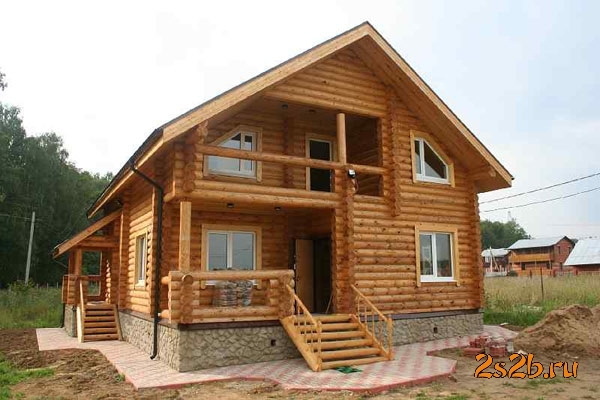

Вот красота какая, прямо терем:

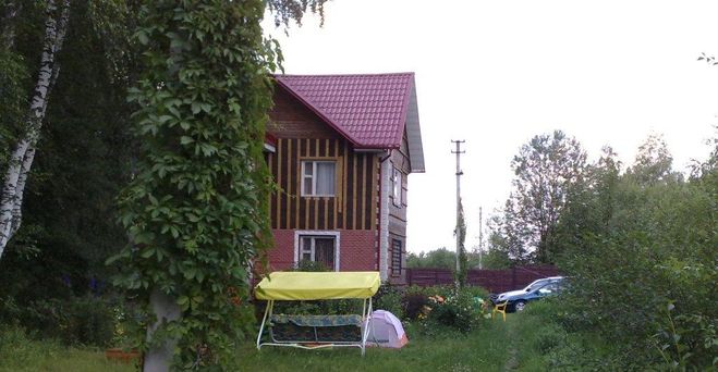

А если уж очень хочется, то с наружной части дома можно установить вентилируемый фасад под камень.
Вот фото нашей дачи в процессе установки такого фасада (из моего семейного архива):
