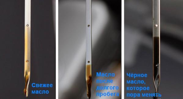

А дальше все просто. Вынимаем щуп, вытираем его бумажной салфеткой чистой и сухой или таким же кусочком ткани. Вставляем щуп на место и тут же аккуратно его вынимаем. На конце щупа есть две риски или точки. Нижняя - предельно допустимый минимум, верхняя - максимум (превышать максимум опасно! может сальники повыдавливать!) Между рисками - обычно 1 литр. То есть, по изменению положения уровня масла на щупе относительно минимума и максимума, автолюбитель может примерно рассчитать сколько масла расходует его двигатель от замены до замены или на 1000 км. Исправный двигатель масла расходовать не должен вообще, если иное не указано в руководстве по его эксплуатации.

Обычно процесс замера уровня масла проводится перед началом движения автомобиля, когда масло холодное и оно находится в поддоне двигателя. Либо же проделайте эту процедуру минут через 15-20 после останова двигателя. Масло стечёт по стенкам в поддон и результат замера окажется более правдивым.
Особенно важно проверять количество и состояние масла перед длительными поездками.
