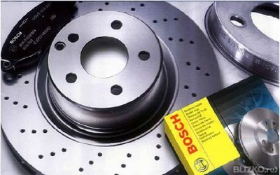

  2. Теперь приступаем к поиску через оригинальный номер на прочие производители. Вот тут и надо знать, чем отличаются диски вашего авто от аналогов, так как как минимум может быть отличие: вентилируемые и не вентилируемые (смотрите фото под текстом). Соответственно вентилитуемые будут дороже, но не стоит сразу хватать те или иные. Если у вас агрессивная езда, либо живёте в гористой местности, то необходимо вообще забыть о не вентилируемых, так как в них диск нагревается быстрее, а охлаждается дольше, соответственно и все параметры торможения ухудшаются.
