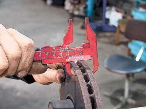

Необходимость замены тормозных дисков прежде связана с неадекватным поведением автомобиля на дороге. Это можно заметить пол резкому увеличению тормозного пути. кроме того водитель может обратить внимание , сто педаль тормоза стала " мягкой". Так же это сказывается на уровне тормозной жидкости в бачке. Еще один момент - при торможении машина уходит в сторону. Если такое наблюдается, то надо снять тормозные диски и проверить их состояние. На рисунке показаны как определить размер тормозных дисков.
Толщина минимальная и максимальная для дисков указана как в инструкции, так и на самом диске. Замер нужно проводить в двух сторон. Так для ВАЗ 2114 при толщине 9 миллиметров диски нужно менять.
