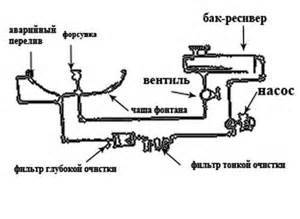

Вот схема фонтана,
а вот фитинги полипропиленовые.![]­2
Из схемы видно что в наличие есть и уголки и краны и сетчатый фильтр грубой очисти, тройники.
