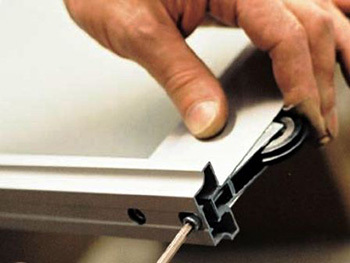

При замене неисправного опорного ролика в двери шкафа-купе, будет необходимо снять дверь с направляющих. Для этого в первую очередь по всей направляющей отсоединяются стопорные ограничители, которые способствуют тому, чтобы ролик не выскакивал из паза направляющей.
В нижних опорных роликах обычно есть небольшие поворотные элементы, которые поворачиваются на 90 градусов, чтобы высвободить механизм ролика, а в верхних присутствует небольшой вертикальный винт, который для того, чтобы освободить ролик, надо выкрутить. если таким образом не освободить роликовые механизмы, то дверь не снимется.
Как только снимите дверь, положите ее на пол и открутите ролики, которые нуждаются в замене. На их место необходимо поставить точно такие же ролики.
Просле того, как новые ролики будут прикручены на место сломанных, дверь устанавливается в шкаф с обратной последовательностью действий, которые были с ней проделаны во время съема.
Конструкции шкафов купе могут быть разные, как и те самые ролики (колёсики), более того на дверях шкафа-купе, есть верхние и нижние ролики, надо определиться какой именно вышел из строя.
Если у Вас плохо закрываются двери шкафа, не всегда нужна именно замена роликов, возможно проблема с направляющими, или с пылью и грязью на роликах, иногда достаточно приподнять двери, подложить под них упор и почистить ролики, двери не снимаются.
Если не обойтись без замены, то делается это так:
Откручиваем (нужна отвёртка) верхнюю и нижнею планки.
Открутив планки снимаем (вынимаем) двери с направляющих.
Снизу дверей есть пылезащитная щётка, она на клею, отклеиваем её.
Далее находим о откручиваем повреждённый ролик, тут могут быть нюансы с креплением (см. выше, ролики разные), но обычно это два винта крепления, откручиваются крестовой отвёрткой.
Старый открутили, новый в обратной последовательности установили.
Приклеиваем снятую щётку на место и устанавливаем двери в направляющие.
Всё, колёсики заменили.
