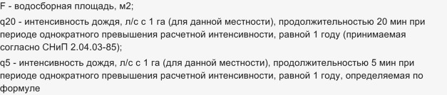

В СНиП 2.04.03-85 есть формула с большим количеством поправочных коэффициентов, которыми можно в нашем случае пренебречь, поэтому для расчета дождевых вод, необходимых к отводу, воспользуемся формулами, приведенным в СНиП 2.04.01-85:
После определения показателя дождевых вод можно определить диаметр водосточных труб.
