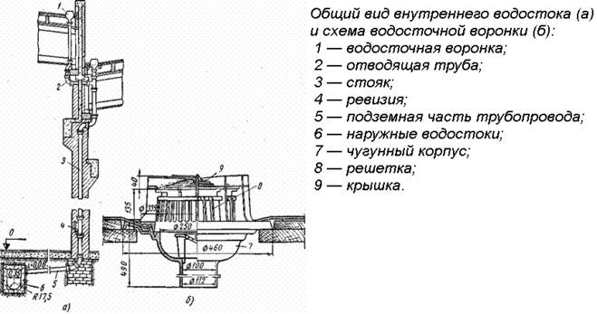

Что касается особенностей системы внутреннего водостока, то их нет, так как любая система состоит из водоприемных воронок и водоотводящих труб. Схемы устройства внутреннего водостока и водосточной воронки прилагаю
