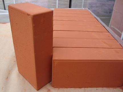

Кирпич это финишный отделочный материал, или сверху будет к примеру штукатурка и далее покраска, или облицовка плиткой.
Если кирпич финишный материал, то берите лицевой печной кирпич, вот так он выглядит.
Поверхность (лицевая) гладкая, это полнотелый одинарный красный кирпич.
Если дальше планируется отделка, то можно купить рядовой печной кирпич.
Но основное это "печной кирпич", он огнеупорный.
