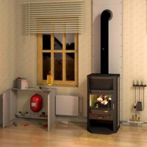

Если камин еще не купили, а труба дымохода смонтирована, приобретите модель печи-камина, не требующую облицовки.

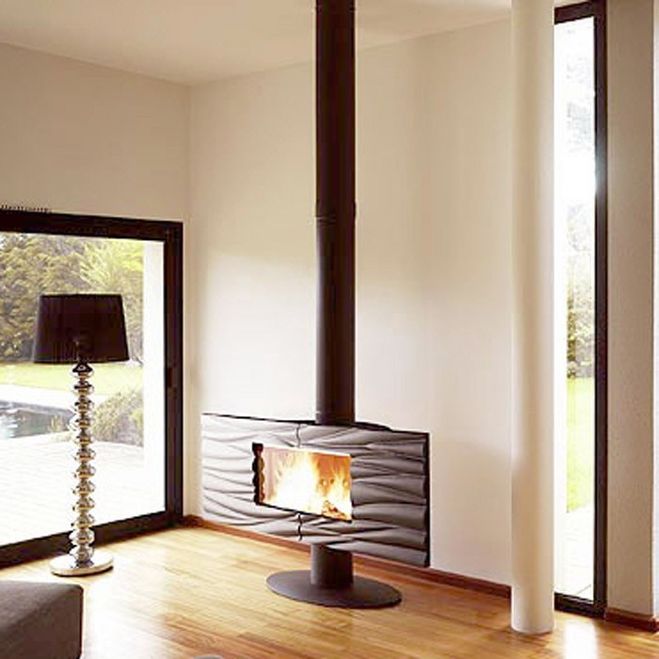

или такую:
Еще в продаже есть металлические камины, устанавливающиеся без облицовки:
