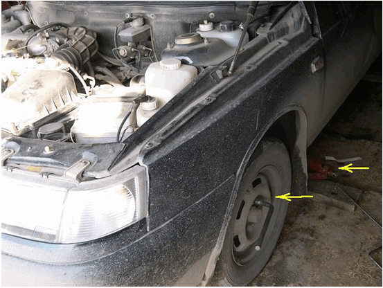

1) Поставив автомобиль на место производства работ и надежно закрепив его от ухода, ослабьте болты крепления левого колеса и, поддомкратив переднюю часть, установите на козлы.

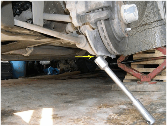

2) Сняв колесо, открутите оба болта, крепящие нижнюю шаровую опору.

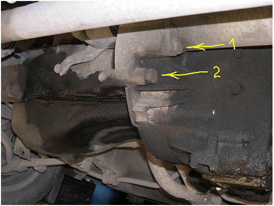

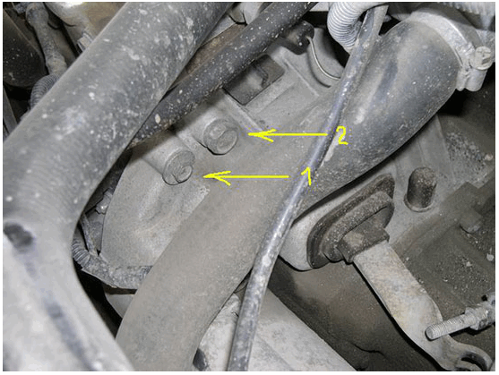

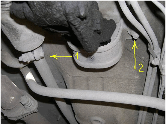

5) Открутив сначала левый болт (1) крепления КПП, можно откручивать правый болт (2) — ни в коем случае не наоборот.

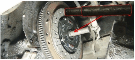

6) С помощью трубы-усилителя головкой на 19 ослабьте гайку на втором болту крепления коробки,

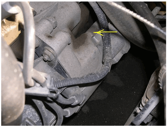

7) а затем верхний болт крепения стартера.

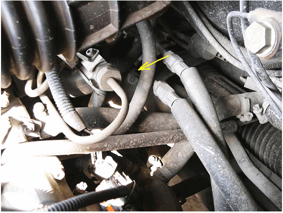

8) Сняв разъем с датчика скорости, открутите трос спидометра.

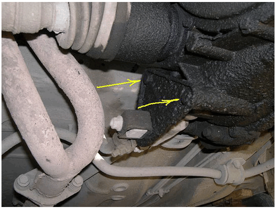

10) Полностью выкрутите нижний болт стартера и третий крепежный болт коробки передач. Около правого шруса есть еще одна гайка — ее тоже надо открутить.
11) Теперь надо открутить два болта, крепящие реактивную тягу.

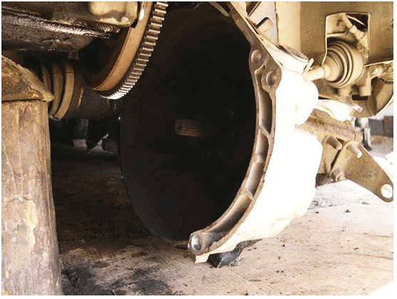

13) Поставив опору под двигатель, чтобы при не порвались шланги отопителя, открутите две гайки крепления подушки.
и очень аккуратно отведите коробку от двигателя и опустите ее на пол или на подставку.

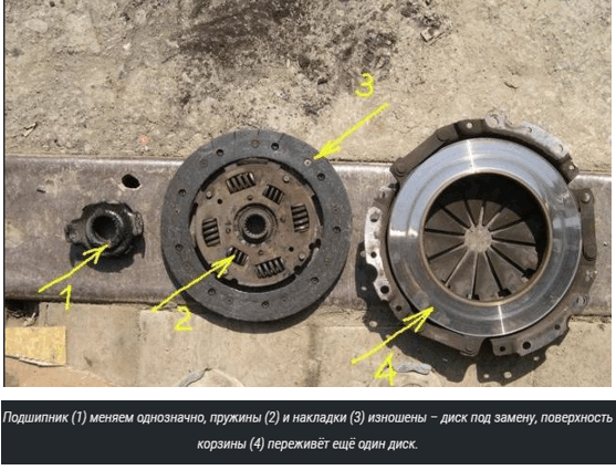

Теперь есть полный доступ ко всем деталям механизма сцепления и можно оценить их состояние.

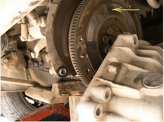

Заодно проверьте состояние маховика.
При необходимости замены всего механизма сцепления в сборе, нужно открутить корзину от маховика и установить новый комплект.
В этом случае потребуется специальная оправка, которую можно купить (стоит около 200-300 рублей) или использовать старый первичный вал КПП.
