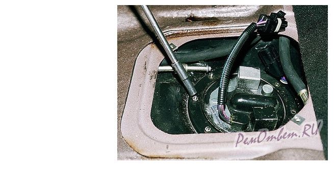

  3. Переходите в салон автомобиля и снимите заднее сиденье, именно под ним находится топливный насос.
    К нему подходят электроразъем и две топливных трубки — подающая и сливная.

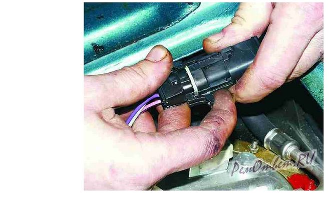

  4. Отсоедините электроразъем.

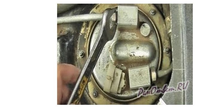

  5. Ключом на 17 открутите штуцер подающего топливопровода и отведите его в сторону.
  6. Тоже самое проделайте со второй трубкой.
  7. Ключом (головкой) на 7 открутите 8 гаек, удерживающих уплотнительное кольцо, и снимите его.
  8. Теперь можно извлечь топливный насос из бензобака, заменить его или поменять топливный фильтр.

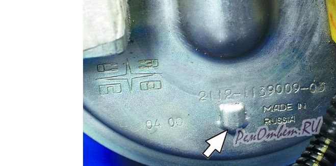

• обратите внимание на стрелку, выбитую на верхней крышке насоса — она должна быть направлена в сторону багажника.
