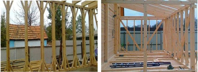

Вот пример такой обвязки.
Как Вы видите вариант комбинированный с использованием врезки в пол дерева (как вариант, или врезкой на всю глубину, крепление встык, "ласточкин хвост" и.т.д) плюс нагеля (сажаются на клей дополнительно) плюс дополнительные боковые крепления для нижней обвязки.
