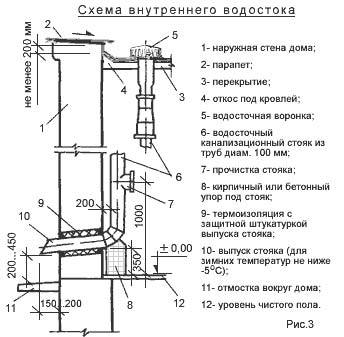

Вопрос достаточно распространенный при строительстве водосточных систем закрытого типа и как правило всегда специалисты обращаются к СНиПу 2.04.01-85, " Внутренний водопровод и канализация зданий ". Этот докумен является основным при устройстве таких систем и регламентирует все работы проводимые при водоотводе воду с кровли.
При правильном монтаже в первую очередь нужно знать норму осадков на данной местности, из этого по площади крыши высчитывается количество сливных воронок и диаметр труб отводящих стоки. Очень большое значение играет диаметр водостока. А вот относительно материалов так они могут быть пластиковыми, металлическим или чугунными и так далее. Подойдет любой материал который сможет работать в такой среде.
Самыми добротными материалами для сливных труб является медные трубы но так же хорошо себя ведут и пластиковые.
При устройстве внутреннего водостока в здании можно использовать трубы из различных материалов. Так в соответствии с требованиями
СНиП 2.04.01-85 ВНУТРЕННИЙ ВОДОПРОВОД И КАНАЛИЗАЦИЯ ЗДАНИЙ
внутренние водостоки могут изготавливаться из чугунных, оцинкованных, асбоцементных и пластиковых труб и элементов. Точных рекомендаций по этому поводу нет.
Так как, основная задача внутреннего водостока заключается в обеспечении отвода дождевых вод и вод от таяния снега, больше необходимо уделить внимание к параметрам водостока (диаметру приемной воронки, стояка, отводящих элементов). Соответственно, если водосток будет сделан из практичного материала, но не правильного диаметра и схемы размещения элементов- водосток надлежащим образом работать не будет.
Практический совет- для внутреннего водостока используйте пластиковые воронки, трубы и фитинги, так как они дешевле любых других, проще в монтаже и эксплуатации, не подвержены коррозии, не размерзаются. Главное- в зависимости от площади кровли, количества осадков, количества приемных воронок и пропускной способности, правильно подберите диаметр водостока.
В помощь- ссылка на СНиП СНиП 2.04.01-85 http://www.norm-load.ru/SNiP/Data1/1­/1995/
