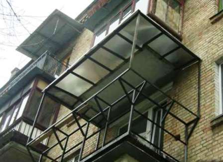

Каркас усиления можно выполнить в двух вариантах (от этого будет зависеть внешний вид балкона):
  • с короткими подкосами (упираются на внешнюю стенку ограждающей балконной плиты);
  • с подкосами на высоту ограждающей конструкции (подкос упирается в несущую балконную плиту):
Второй вариант предпочтительнее, та как, ограждение балкона будет утеплено на всю высоту.
Вынос можно делать как по периметру балкона, так и только с фронтальной стороны.

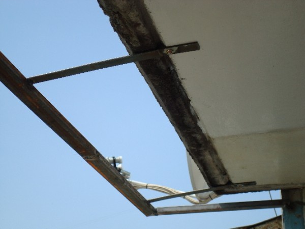

Особое внимание нужно уделить креплению сварной конструкции к ограждению балкона. К бетонному или кирпичному основанию можно закрепиться с помощью дюбелей, а если на плите имеются закладные детали или она (ограждающая плита) обрамлена сверху металлом, крепление делают с помощью сварки или саморезов:
Если же ограждение балкона старое и не надежное, его лучше заменить и сделать надежную цельно сварную конструкцию:

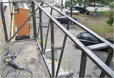

После сварки выноса с усилением, приступаем к монтажу рамки для установки остекления. Для этого на всех углах привариваем металлические стойки и обвязываем их по горизонту с учетом наклона будущего козырька над остеклением. К раме варим полосы и с помощью дюбелей крепим к потолку (низу соседской балконной плиты):
После завершения сварочных работ очищаем сварные швы от шлака и грунтуем, а потом и красим всю конструкцию.

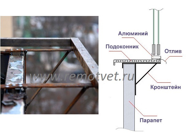

Расширить балкон от верхней части парапета (по подоконнику) немного проще и менее затратно.Глубина расширения зависит от выбранной ширины подоконника.
Каркас для выносного балконного окна должен быть металлическим и прочно соединяться с балконом. Потребуются: металлическая полоса шириной 30-40 мм, металлические профили 20х40 мм, уголок 50х50 мм. Сначала выставить по уровню крайние кронштейны, их необходимо приварить к стальному каркасу балконного ограждения, а промежуточные уже подгонять под уголок или профиль. Сверху, для жесткости конструкции, закрепить еще два профиля.
