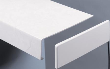

  • на подоконник установить пластиковую насадку, лучше купить из жесткого поливинилхлорида. Пластиковая насадка легко монтируется, прочная, не боится влаги, устойчива к ультрафиолету, по цене насадки недорогие. Большой выбор цвета, можно подобрать даже под текстуру окна. Чтобы закрыть торцы, нужно вместе с пластиковой насадкой купить и специальные заглушки:
