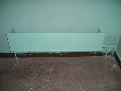

Детсадик построен 20 лет назад. Установлены конвекторы, которые слабо греют и имеют разную температуру.
Что можно сделать, чтобы они лучше грели?

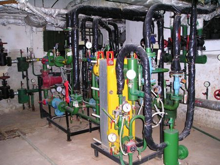

В подвале находится вот такой "наворот" из труб, насосов и разных приборов:

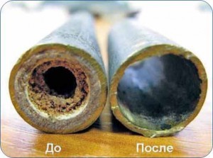

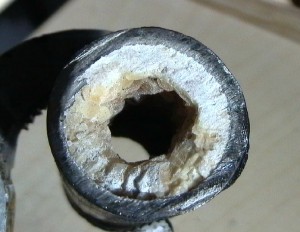

За двадцать лет работы отопительной системы детского сада в трубах накопилось достаточное количество накипи, кальциевых отложений и ржавчины. Отложения значительно уменьшают диаметр труб
и соответственно замедляется циркуляция теплоносителя. В результате чего конвекторы слабо греют, так как объем теплоносителя уменьшился, да плюс ко всему еще и теплоизоляционный внутренний налет уменьшает теплоотдачу труб конвекторов (именно от труб тепло передается на теплоотдающие пластины приборов).
Отличие по температуре разных конвекторов можно объяснить тем, что они удалены на разном расстоянии от теплообменника и разной толщиной внутреннего налета в трубах, соответственно и пропускная способность труб разная.
Теплоотдачу конвекторов можно повысить путем их промывки.
Используя свой теплообменник, находящийся в подвальном помещении (второе фото топик-стартера), можно отсечь отопительную систему детсада от централизованного теплоснабжения и перевести в закрытый режим с помощью циркуляционного насоса - пустить теплоноситель по малому кругу.
Система отопления заполняется промывкой и циркуляционный насос прогоняет ее по всей системе садика. Можно, к примеру использовать жидкость FINK для удаления кальциевых отложений на основе соляной кислоты,
не вызывающая коррозию стали и цветных металлов. Она размягчает и растворяет кальциевые отложения, гидравлическую известь, оксиды железа, ржавчину и др. загрязнения. В результате химической реакции кислотной жидкости с отложениями, последние превращаются в растворимые в воде соединения и выводятся из системы после циркуляционной промывки.
Чтобы проделать эту работу, нужно пригласить сантехника, обслуживающего данный теплообменник.
Промывка труб проводится при температуре 20-60 градусов, так что автономной установки вполне достаточно, от центрального отопления можно без страха временно отключиться.
По времени такая процедура занимает 8-10 часов.
После завершения процесса, отопительная система основательно промывается водой.
Такой способ очистки отопительной системы значительно повышает теплоотдачу радиаторов, так как теплоноситель проходит в бОльших объемах из-за увеличения внутреннего диаметра труб (до первоначального состояния)и удаления теплоизоляционных внутренних отложений.

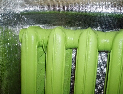

Как всегда, на чугунных батареях отопления кто- то "нагрелся"!
У меня была схожая ситуация, только вместо вот таких конвекторов, строители пристроили две металлические трубы. А с учётом того, что окна чуть ли не на всю стену, то стоит ли говорить о нормальной температуре? Вроде и на ощупь тёплые, а в помещении холодновато...
Решил установить теплоотражающий экран из подложки под ламинат.
Прикрепил сверху и снизу по рейке и степлером прикрепил фольгу. Примерно вот так, только у меня трубы:

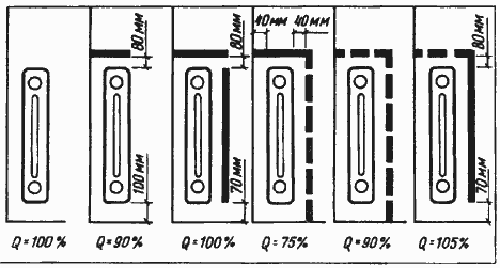

Можно увеличить теплоотдачу от радиаторов поставив сзади теплоотражающий экран, ведь обогрев задней стены не нужен.
Сейчас в магазинах большой выбор таких экранов. Даже лист фольги, наклеенный на стену сзади радиатора увеличит теплоотдачу
Так же теплоотдачу радиатора можно увеличить поставив спереди защитный экран, естественно сделав в нем отверстия.
