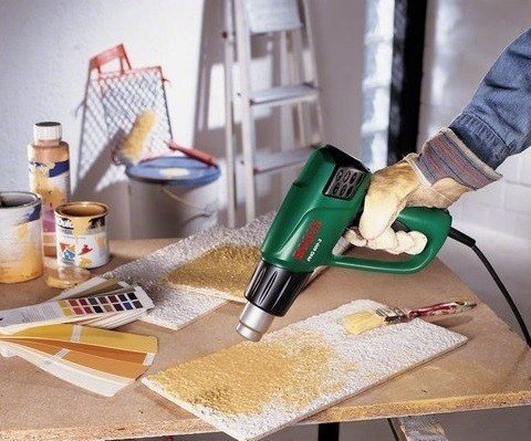

Технический фен (электрический строительный фен) имеет такое же устройство как и обычный фен для волос, практически те же органы управления, только лишь с тем отличием, что он гораздо мощнее и температура воздуха на выходе может достигать несколько сот градусов.
Фен применяется для сушки, плавки, обжига, подогрева-разогрева, размораживания, даже для продувки.
Строительный фен обязательно должен быть дома у мастера, если вы занимаетесь самостоятельно ремонтом или изготовлением поделок.
Кстати стоит он абсолютно недорого.
Пользоваться им очень просто, он включается в розетку, на рукояти есть клавиши управления, с помощью них подбираете нужный режим его работы и выполняете необходимую процедуру при помощи раскалённой струи воздуха выходящей из его сопла.
При работе нужно быть осторожным, чтоб не получить ожоги и не повредить другие предметы горячей струёй воздуха и горячими элементами фена.
