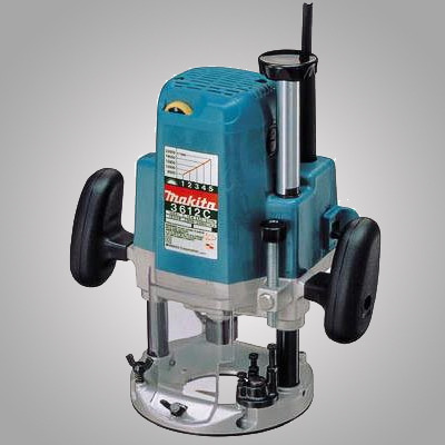

Электрофрезер. Как правильно пользоваться?
SVEN [4.7K] 10 лет назад
Пользоваться электрофрезером нужно согласно инструкции, соблюдая общие правила безопасности.
Перед использованием фрезы проверяйте ее целостность, если на ней имеются трещины, то лучше сразу заменить.
Исключайте попадание режущего инструмента на гвозди или другие металлические предметы.
Крепко держите инструмент во время работы.
Не подставляйте пальцы близко к вращающемуся и режущему инструменту.
Перед включением инструмента лезвия фрезы не должны касаться рабочей детали.
Правильно устанавливайте лезвия, всегда проверяйте правильность их установки перед началом работы.
Перед началом работы повращайте механизм в холостую.
Перед тем, как вынимать фрезу из цангового зажима, нужно убедиться, что инструмент отключен от сети.
Сразу после работы не дотрагивайтесь до фрезы, чтобы не получить ожог.
Надевайте маску и защитные очки от пыли.
Работайте в помещении с хорошей вентиляцией.
Держите рабочий материал клеммами или тисками.
Не перегружайте инструмент, используйте ту мощность, которая предназначена для определенного вида работ.
Прежде всего следует соблюдать технику безопасности, не притрагиваться к движущимся частям во время работы аппарата, осуществлять замену фрез только тогда, когда электрофрезер отключен от сети и тп. Электрофрезер, как правило, оснащен регулятором скорости, копировальным кольцом, параллельным упором, стопором глубины. Перед началом работ следует убедиться, что под фрезу не попадут гвозди, скобы или другие посторонние предметы. После проведения работ не дотрагивайтесь до фрезы, так как во время работы, особенно продолжительной, она очень нагревается
