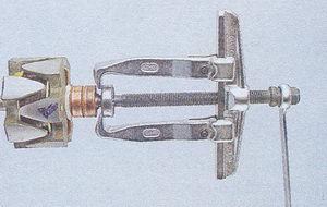

Далее (для съёма заднего подшипника генератора) нужен съёмник, с его помощью спрессовываем подшипник с якоря.

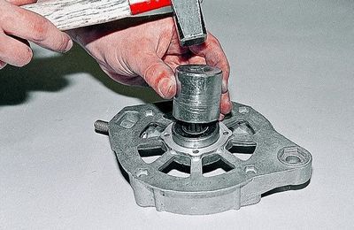

  9. В руках остаётся крышка, в которую запрессован подшипник.
  10. Теперь его надо выпрессовать, не повредив корпус, для этого сначала убедитесь, что подшипник не держит стопорное кольцо.
  11. Подбираем подходящую головку или вытачиваем оправку и молотком, либо прессом, демонтируем подшипник и сальник, последний вынимается просто отвёрткой.
  12. Также, как и со втулкой, чистим поверхность и запрессовываем его на место.

В некоторых случаях подшипник остаётся на оси, тогда надо ось и подшипник обрызгать ВДшкой, потом стамеской или зубилом с тонким жалом отвести подшипник от бортика вала (если есть возможность сразу зацепить съёмник, то этого делать не надо).
Далее цепляем съёмник и стаскиваем подшипник. Ось в месте напрессовки подшипника чистим нулёвкой (наждачной бумагой). Но сам подшипник изначально прессуем в корпус.
