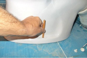

Через отверстия в теле унитаза (в его "подошве") делаем разметку на полах.
Керним и сверлим отверстия.
