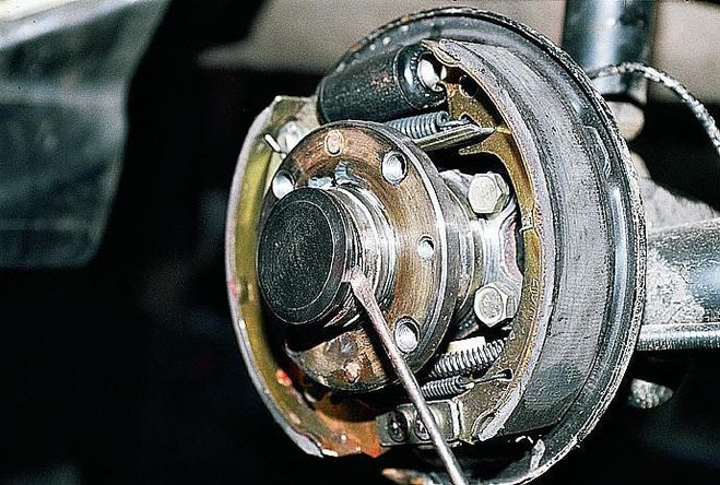

Замена заднего подшипника ступицы отличается немногим, здесь потребуется разобрать заднюю тормозную систему.

Задние подшипники меняются немного иначе, так как ступица имеет глухое отверстие, поэтому подшипник выпресовывается только в одну сторону, также и запресовывается обратно...
