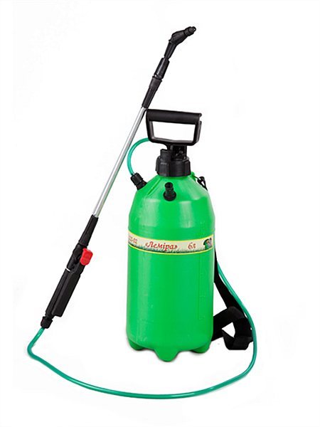

По поводу, чем побелить, так конечно можно и кисточкой, можно и веником забрызгать и квачом замазать, но гораздо быстрее и лучше получится если использовать обычный садовый опрыскиватель - только обязательно процедите раствор перед применением! Не забудьте хорошо промыть опрыскиватель после обработки.
