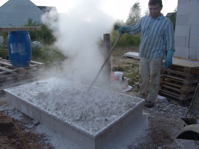

Белят потолки известковым "молоком", гасить лучше на улице в металлической таре.
Ориентировочные пропорции часть извести на три части воды.
Если комки извести слишком крупные, то перед тем как гасить её, разбиваем их на более мелкие куски.
В начале известь, затем вода и перемешали.
Когда процесс пойдёт (это процесс с выделением тепла), обязательно закройте тару некой крышкой, ибо известь сильно бурлит при гашении.

Приобретаем негашеную комковую известь, складываем в металлический бак (или в другую прочную емкость), заполнив его примерно наполовину. Сам процесс гашения лучше производить на улице в теплое время года. Ставим бак на землю (это лучше всего, так как в процессе гашения бак будет сильно нагреваться) и начинаем подливать понемногу холодную воду. Известь начнет кипеть, бурлить и распадаться. Нужно соблюдать осторожность, иначе можно получить ожог. В процессе так же подливаем холодную воду по необходимости и доводим до нужной консистенции. Когда известь остынет, ее можно использовать для побелки. Делаем опять же раствор гашеной извести с водой (желательно погуще) и белим погреб. Хранить гашеную известь нужно только при комнатной температуре, в холоде она теряет свои свойства.
