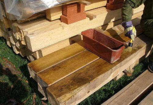

Сам медный купорос синий, и на большинстве деревянных поверхностей он становится грязновато-зеленым. Именно - на пихте, елке, кедре, сосне. На желтоватых поверхностях. Дуб, орех - откровенно черно-зеленый. В общем, красоты никакой.

Примерный цвет м/купороса на сосне (высохший справа внизу)
