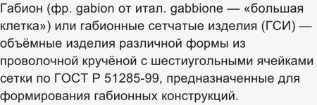

Слово габион изначально имеет французское происхождение и в буквальном переводе звучит , как большая клетка. И действительно габионы представляют из себя каркасы , выполненные из металлической сетки, которые наполняются камнем, щебнем, галькой и просим строительным материалом.

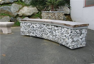

Вот отличная скамья из габионов.

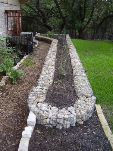

Габионы в качестве ограждения (бордюра).
Бордюр из габионов для клумбы.
