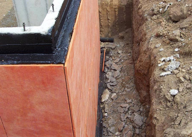

Вы собрались строить погреб и совершенно правильно сказали, что это имеет очень важное значение.
Если не правильно рассчитать и построить погреб, то вам придётся в него отопительный прибор ставить, иначе ваши запасы замёрзнут и придут в негодность.
Поэтому глубину погреба нужно копать не менее 3.5 метра и это при том, что примерно полтора метра будет отсыпка.
А потолок погреба должен начинаться на уровне не менее 1.5 метра от уровня земли.
При этом нужно хорошо утеплить потолок и верхние части стены минимум сделать обсыпку изоляционным материалом что то вроде вермикулита или асбеста, керамзита или похожего свойства засыпки, а лучше применить современную теплоизоляцию для утепление наружных сторон стен погреба.
