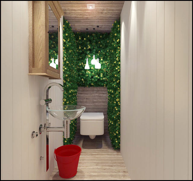

Но это не всё, звук из туалета резонирует потому, что в основном это пустая комната с выложенными кафелем стенами, - попробуйте поставить (если есть место) или повесить на стенку растение и он сразу нарушит акустику и звук будет гасится и менее резонировать в другие помещения.
