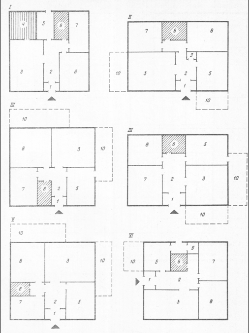

Наиболее распространенные схемы планировки трехкомнатных одноэтажных домов такие, как показано на схеме. Здесь приводятся шесть схем (они же считаются наиболее экономичными):
План и разрез дома, разработанный на основе схем, выглядит таким образом:
Конструктивная система такого дома выполнена с продольными и поперечными внутренними и наружными стенами из кирпича. Толщина стен должна выполняться в зависимости от климатического района.
Веранда пристроена с западной стороны входа через крыльцо - террасу.
Размеры окон, дверей, угол наклона крыши можно выбрать по индивидуальному желанию.

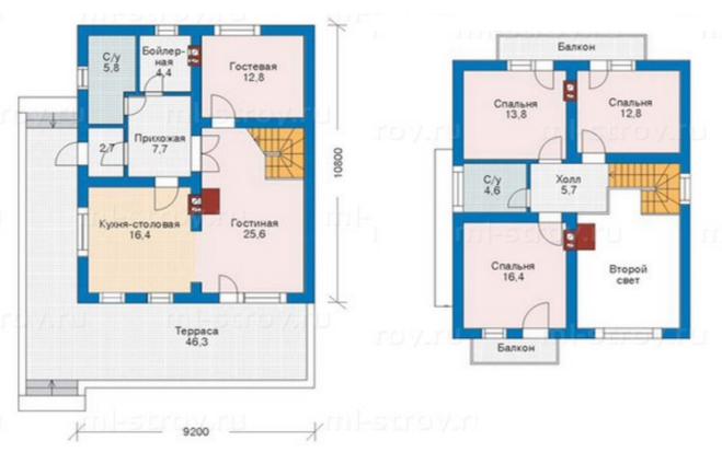

Например, двухэтажный дом с тремя спальнями на втором этаже. На первом этаже, просторная кухня-столовая и гостиная. Одна комната отведена для гостей, есть выход и на террасу.

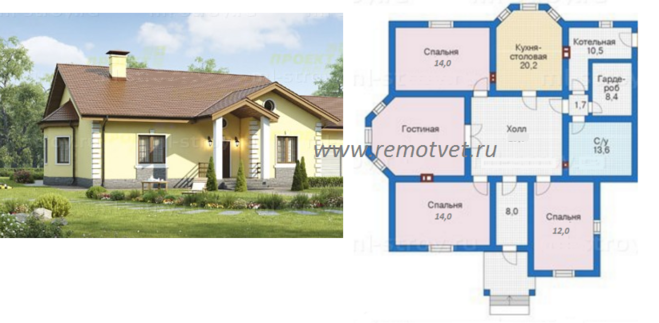

Хорошая планировка и одноэтажного дома. Три небольшие спальни площадью 12-14 кв.метров, гостиная и холл достаточно просторные.
