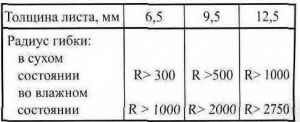

Гипсокартон можно изгибать как сухим способом, так и влажным. Но стеновой гипсокартон (12.5мм) не предусмотрен для сухого способа изгиба. Изогнуть его можно только предварительно намочив и радиус изгиба также зависит от того, в каком направлении мы будем изгибать лист. Минимальный радиус изгиба вдоль волокон составляет 900мм, а в поперечном направлении - 600мм.

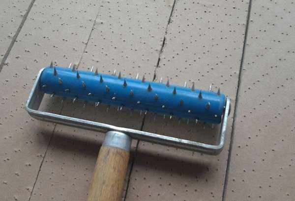

  • ту сторону, которая будет смачиваться (внутренняя, вогнутая) прокатываем игольчатым валиком и обильно смачиваем водой комнатной температуры (применяем валик, кисть или поролоновую губку). Вода должна пропитать сердечник плиты, но нужно следить за тем, чтобы влага не прошла на внешнюю сторону листа;

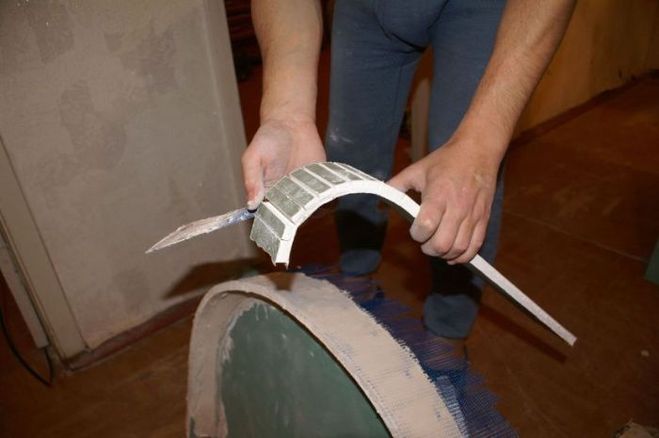

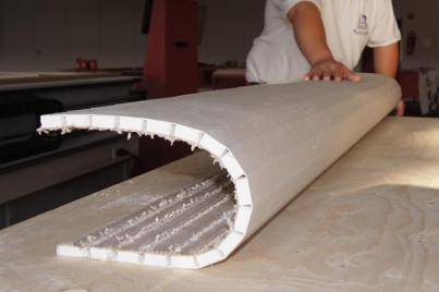

Возможно также изогнуть стеновой гипсокартон вырезая канавки на одной стороне листа.
Такой способ требует осторожности, чтобы не повредить бумагу с другой стороны листа.

Самым удобным и простым в домашних условиях является гибка гипсокартона с надрезами. Реализуется довольно просто и наверняка не испортит лист гипсокартона (если только Вы этого самостоятельно не допустите). Для того, чтобы изогнуть гипсокартон данным способом, необходимо сделать надрезы (пропилы) с одной из сторон гипсокартона и каждую ячейку надломать. Чем чаще будут сделаны надрезы, тем более гибким будет лист и более плавным изгиб.

Еще один метод гибки гипсокартона - мокрый. В этом случае гипсокартон необходимо проколоть. Проколы наносятся при помощи игольчатого валика, а также смачивается водой (кистью или валиком). При этом, не стоит допускать полного намокания гипсокартона (насквозь). Через 10-15 минут влага впитается и можно приступать к изгибанию гипсокартона. Укладываем его на шаблон, фиксируем и оставляем до полного высыхания.

У многих производителей (к примеру "Кнауф") есть специальные таблицы с указанием минимального радиуса изгиба гипсокартона.
Если Вы имеете в виду гипсокартон толщиной 12,5 мм (стеновой) то вариантов изгиба несколько это "влажный метод (способ) и на сухую.
На сухую минимальный радиус изгиба 275-ь см, влажный (мокрый) метод 1000-а мм.
Но тут надо отметить радиус изгиба напрямую зависит от толщины гипсокартона.

Мокрый способ в принципе такой же, но в начале, прокатываем поверхность игольчатым валиком, затем кистью (или губкой) смачиваем поверхность, ждём минут 15-ь (ориентировочная цифра) пока он хорошо пропитается влагой и монтируем на каркас.
