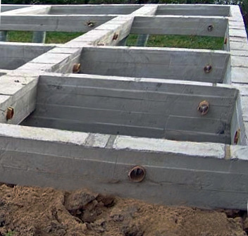

В общем случае вентиляция фундамента производится одинаково при ленточном фундаменте и при буронабивном, СНиП31-01-2003. Правда если у Вас ростверк висячий, то подпол будет проветриваться естественным образом за счет зазора между грунтом и ростверком.Вот как на фотографии:
В противном случае в ростверке необходимо закладывать вентиляционные отверстия. А расчет их проводить исходя из площади пятна дома. По нормативу нужно разделить указанную площадь на 400. Так Вы получите площадь всех продухов. Затем рассчитать их число делением на площадь одного, минимум 0,05 м.кв. Такой продух обеспечит канализационная труба диаметром 0,25 м. И наконец располагаете отдушины равномерно в ростверке, отступая от углов максимум 0,9 м. Желательно не только в наружном контуре, но и в перегородках. Получится как на фотографии:
