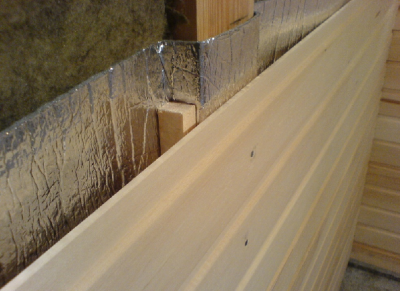

Если надо всё делать не правильно, то в качестве утеплителя лучше использовать не горючие материалы, например минеральная вата.

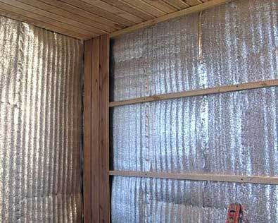

Можно обойтись отражающей теплоизоляцией, например "Пенофол".
Крепится с зазором до 20-и мм от поверхности и с таким же зазором от финишного материала (вагонки к примеру).
Крепится встык, стыки проклеиваются фольгированным скотчем.
Можно совместить материалы, например минеральная вата + "пенофол",
на финише вагонка.
Можно только "пенофол"
и потолок и полы и стены, затем контр-обрешётка и монтаж вагонки на финише.
Вагонку можно крепить и вертикально и горизонтально (советую вертикально), крепится к брускам, или гвоздями, или саморезами, или при помощи кляймеров.
