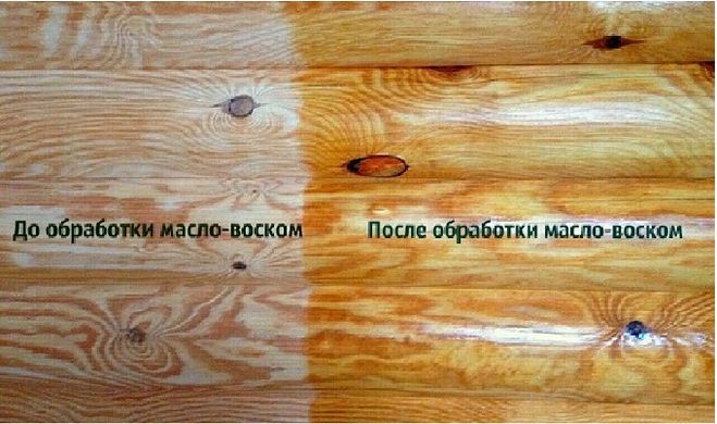

Этот вид обработки внутреннего помещения бани позволяет сохранить дерево в непростых условиях экстремального воздействия температуры совместно с влажностью. Лессирование – именно так и называется процесс нанесения масла на древесину. Масло экологически безопасно, проникает в древесину неплохо и обеспечивает не проницаемость для влаги, сохраняет древесный рисунок и, самое главное, препятствует потемнению, гниению, грибковому и плесневому поражению. Наносить легко, даже в местах, называемых труднодоступными. Обходится не дорого, особенно, если сравнивать с банными пропитками.
