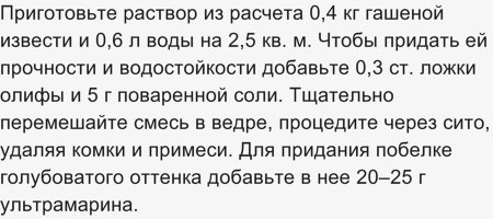

  3. Как разводить. лучше всего читать на упаковке, так как есть расхождения в производителях, в среднем это делается следующим образом - Если известь готовая, тогда надо её размешать тщательно в пропорциях (известь берётся 1 килограмм, а вода 3 литра). Но если известь не гашёная, тогда сначала в известь льют воду комнатной температуры (известь берётся 1 килограмм, а вода 1 литр) , после того ка известь гасится, то её заливают водой, ещё 9 литров воды.

Для побелки потолков и стен готовится известковое молоко из одной 1 части извести и трех частей воды. Это очень сильное дезинфицирующее средство. А чтобы побелка имела снежно-белый цвет, нужно добавить немного синьки на ведро известкового молока. А чтобы она не пачкала (не отмеливалась) одежду и руки, нужно добавить поваренную соль: на 10 л известкового молока - 100 грамм соли, но сначала соль растворить отдельно в посуде и добавить к извести. Тщательно размешать.

Как правильно приготовить известковый раствор для побелки.
