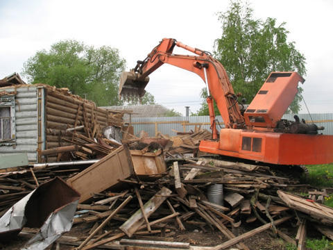

Но хочется поделиться своим опытом в этом непростом деле, основываясь на уже проделанную работу в этом направлении. Кстати, дом был старенький и из дерева. Можно конечно и так:
Так конечно проще и быстрее. Но стоит учитывать цены на аренду такой вот техники. Но если с рабочими руками напряжёнка, то именно так многие и поступают.

  2. Механизированным способом (например, бульдозером, погрузчиком, экскаватором). Шансов сохранить материал в разы меньше, будет много пыли, грязи и шума. За то, конечно, быстрее.
