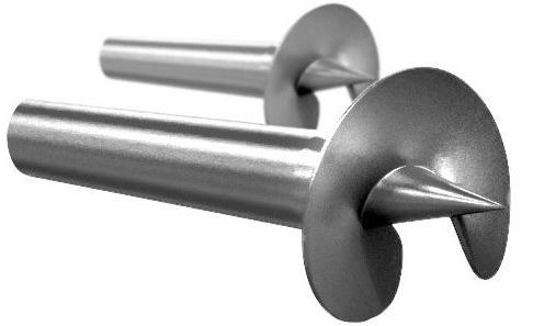

Винтовая свая представляет собой металлический столб, в нижней части которого находится винтовая лопасть. При изготовлении металл обрабатывается и окрашивается для защиты от коррозии. Конструкция сваи сделана таким образом, чтобы была возможность проводить ручной монтаж.
