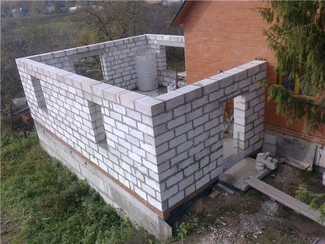

К уже построенному дому можно добавить помещение в виде пристройки: кухню, веранду, гараж, даже гостиную с панорамными окнами. Блоки самый подходящий материал для этого, быстро укладываются, пристройка получается теплой.

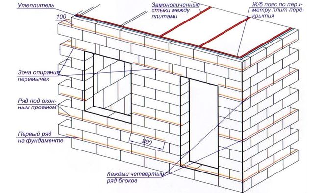

Конечно, пристройку лучше возводить из того же материала, из которого построен дом. Но блоки можно обшить снаружи тем же отделочным материалом, что и само здание, например, сайдингом или оштукатурить, можно облицевать клинкерным кирпичом и т.д.. Важно, обеспечить надежное сцепление между стенами: новой стены со стеной здания.
Если решили пристройку строить с помощью строителей-специалистов, тогда включить все: обустройство фундамента, кладка блоков, армирование, возведение крыши. В этом варианте специалисты оценивают свою работы 13000-15000 рублей за квадратный метр.
