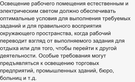

Если кратко, то согласно ГОСТу освещение рабочего помещения должно обеспечивать оптимальные условия для выполнения поставленных заданий, а также правильного восприятия реальности и не должно вызывать дискомфорта при переходе к другому виду деятельности.
Вот небольшая вырезка из ГОСТа:

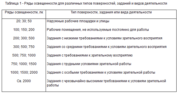

В ГОСТе приводятся ряды освещенности

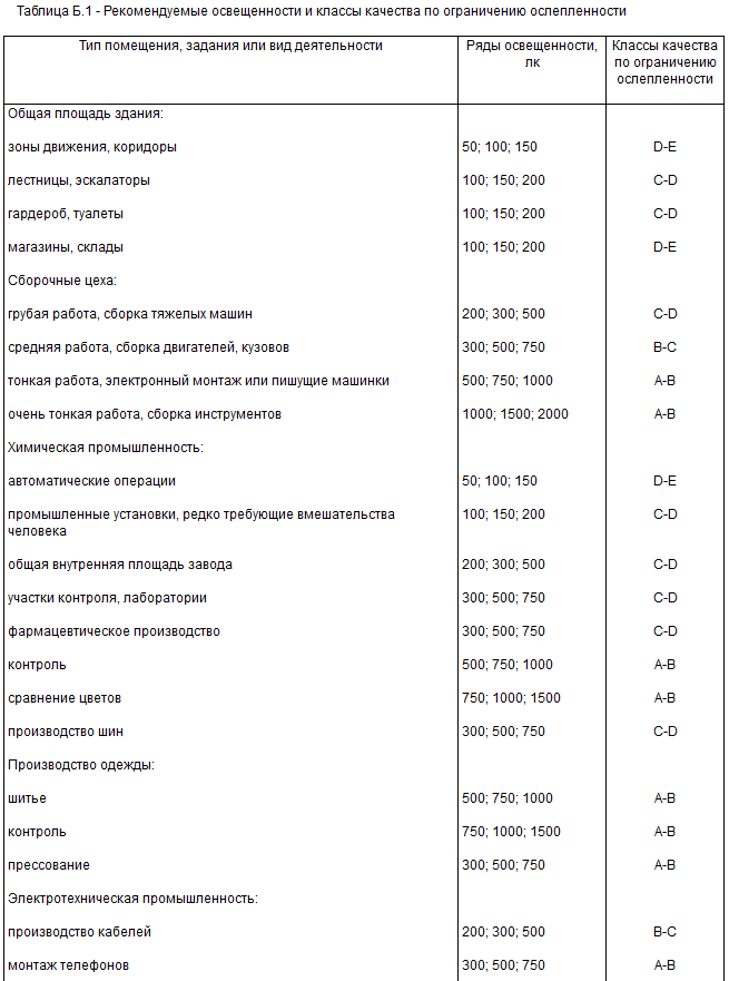

рекомендуемая освещенность
и многие другие требования и нормативы.
