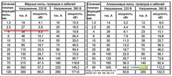

В этом документе есть вот такие таблицы
в которых указаны допустимо максимальные нагрузки по мощности в зависимости от сечения провода (жилы).
Основываясь на этой таблице и подбирается сечение проводов учитывая мощность электроприборов.

Провод сечением 2,5 квадрата выдерживает нагрузку до 5,9 кВт (напряжение в сети, 220 Вольт).
То есть можно подключать приборы мощностью до 5,9 кВт, это и есть тот самый запас о котором Вы спрашивали.

Чтобы узнать какой провод для какого прибора предназначен, надо обратиться к ПУЭ 7, а именно к главе 1.3. и таблицам в этой главе 1.3.4 (для медных жил) и 1.3.5 (для алюминиевых жил) и так далее до таблицы 1.3.11
Вот скрин начала таблицы 1.3.4 для медных жил:
Первый столбец - по возрастающей даны сечения жил в квадратных миллиметрах.
Второй столбец - как проложен кабель.
3-7 столбец - сколько жил и как они находятся в трубе.
Строчки на пересечении показывают "допустимый длительный ток".
Так как электроприборы измеряются не в Амперах силы тока, а по мощности, надо переводить их в мощность по киловаттам (кВт), подробнее как это сделать в этом вопросе.
Вот пример:
Пятая строчка в таблице - 1,5 мм в квадрате (провод с медной жилой) смотрим на пересечение (например) с двумя одножильными и видим цифру 19 А (Ампер). Теперь надо из 19 Ампер найти мощность для сети (например) 220 Вольт, в ответах вышеуказанного вопроса подробно описано как это сделать, мы лиши возьмём уже переведённую цифру - это округлённо 4,1 кВт. Смотрим на прибор (например) у него мощность максимальная 3,8 кВт, значит к нему подходит провод в 1,5 квадрата.
