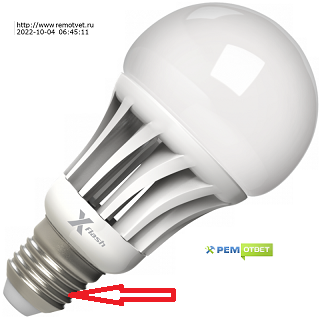

У меня в светильниках и в настольной лампе установлены вот такие led-лампы с колбой типа "шар" и с "обычным" цоколем Е-27
то есть эта лампа вполне может заменить лампу накаливания так как цоколь соответствующий.
