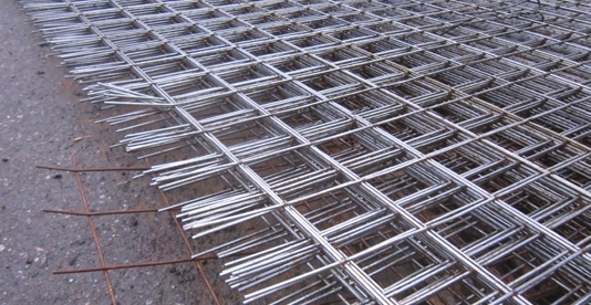

В качестве материала для армирования можно использовать как специальную сетку:
Такой материал легко подгоняется по размеру при помощи обыкновенной болгарки или на крайний случай- зубилом.
А вообще, в качестве материала для армирования может подойти любая проволока, арматура и отходы этих материалов.

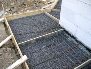

Если это бетонная отмостка (очень много и иных вариантов), то конечно армировать надо, причём в обязательном порядке.
Если этого не сделать, то очень быстро отмостка начнёт трескаться, слой бетона не маленький (примерно 10-ь см, меньше не советую, чуть больше, можно), арматура усилит его.
Помимо всего прочего (правильный "пирог", уклон, и.т.п) надо и о деформационном шве не забывать, между бетонной отмоской и домом (стеной дома).
Так как бетонная отмостка делается с уклоном от дома, то могу посоветовать (для экономии бетона) сразу делать основание с уклоном, иначе у стены дома толщина будет на много больше чем у основания.

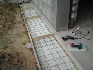

Перед армированием делается гидроизоляция, к примеру плёнка и далее укладываем армирующую сетку
с проволокой не тоньше 6-ь мм, размер ячеек (как вариант) 10х10.
Получается что армирование отмостки это технология её изготовления, нарушать технологию, просто не советую, переделка выйдет гораздо дороже.
Если хотите что бы отмостка была качественной и надежной то естественно луче сделать ее армированной. Тем более эту работу выполнить крайне легко и просто и времени много не займет зато Вы будете уверены что Ваша отмостка защитит Ваш фундамент на долгие и долгие годы. Поэтому лучше же конечно армировать отмостку. Пропорции должны быть для такой работы всегда такие: 1 доля цемента, 2 доли песка и 3 доли щебня. Самый качественный бетон Вы можете всегда купить на бетонном заводе. Только в этом случае вы будете уверены что бетон сделан правильно и что в него входят необходимые присадки (пластифицирующих и защищающих от отрицательных температур). Но если Вы специалист то можете сами его делать. Армировать Вы можете любой армирующей металлической сварной сеткой или арматурой до 10мм.
