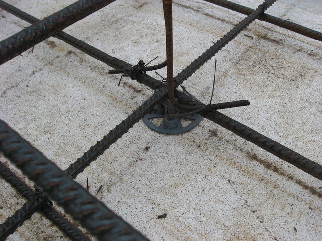

В строительной практике можно выделить 2 основных вида армирования фундамента:
  • горизонтальное;
  • вертикальное.
Главным их отличием является расположение прутьев арматуры, используемых для укрепления фундамента. Как не сложно догадаться, в горизонтальном случае армирования прутья занимают горизонтальное положение относительно земли, а при вертикальном - вертикальное.
Самым применяемым способом армирования является горизонтальное. Основным его преимуществом является возможность компенсации неравномерных нагрузок на бетонный фундамент, которые возникают в процессе движения грунтов под каким-либо строением.
