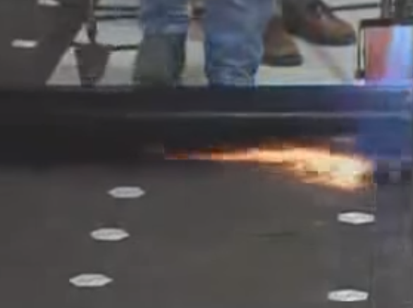

Для того, чтобы правильно состыковать рубемаст, необходимо соблюсти несколько правил:
  1. Пропитать крышу битумной мастикой, так как на самом рубемасте недостаточно клеящего вещества, материал приклеится плохо, бытстро может оторваться.
  2. Иметь в наличии газовую строительную горелку, так как с ее помощью нагрев рубемаста происходит сильнее и быстрее.
  3. Для техники безопасности иметь рядом с рабочим местом ведро воды, быть одетым в резиновую обувь, пользоваться резиновыми перчатками, валиками, мастерками.
  4. Иметь валик для укатки шва рубемаста, работать для этого нужно вдвоем. Один будет раскатывать и прогревать рубемаст, другой прокатывать сразу шов.
  5. При укладке рубемаста на крышу прогревают одновременно часть рулона и тот участок крыши, на который будет наложен материал.
  6. Рубемаст укладывают сверху вниз.
Швы при укладке рубемаста все равно остаются, но можно их делать максимально незаметными, для этого по краям прогревают рубемаст немного дольше. Если по рулону проходятся газовой грелкой за 3-5 секунд, то по краю задерживаются на 6-7 секунд, но при этом нужно следить за тем, чтобы рубемаст не загорелся, не испортился и на случился пожар. Разогретый рубемаст хорошенько прижимают укатывающим валиком.
Наклеиваем рубемаст вдоль конька, первое полотно клеится вдоль слива, а каждый следующий рулон подкладочного рубемаста ХПП раскатывается выше, с нахлёстом не меньше 7 см. На верхнем слое (Рубемаст ХКП - с посыпкой), величина нахлёста обозначена свободной от посыпки полосой шириной 10 см.!
Плюсом этого материала является возможность его укладки разными способами. Его можно укладывать и традиционным способом на битумной мастики и наплавным, что дешевле и менее трудоёмко. Но не видя Вашу кровлю, первый слой советовать делать наплавным способом вряд ли разумно.
